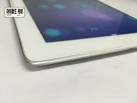

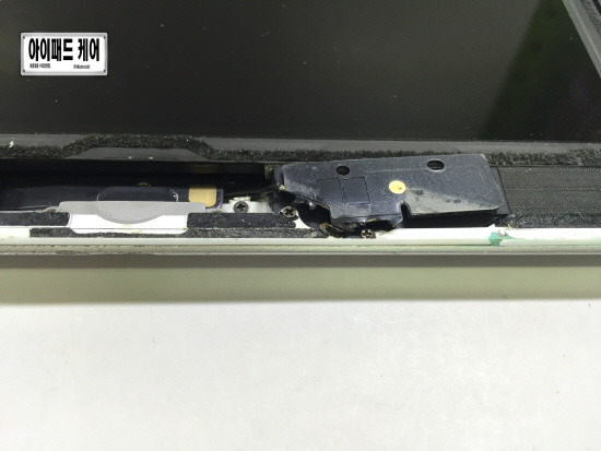

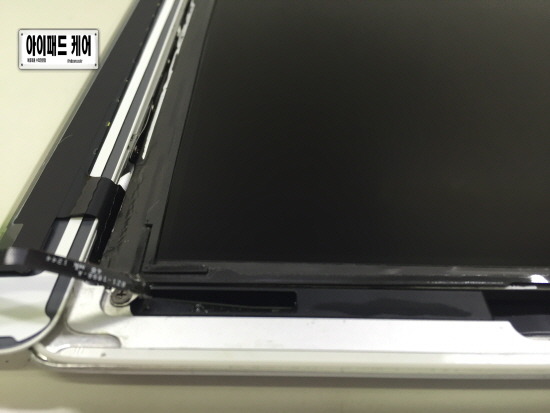

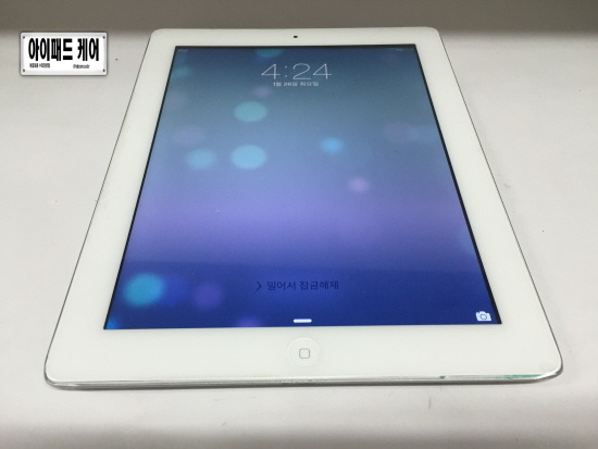

강화유리는 깨지지 않은 아이패드4세대 화이트 모델입니다
오른쪽 프레임 모서리 부분이 콕 찍히면서
강화유리가 들떠 있는것을 확인 할수있습니다
왼쪽부분또한 강화유리가 제대로 접착이 되질 않아서 들떠있네요
이런 부분이 수리 기술력이 부족할경우
가장 많이 발생하는 아이패드 후유증이라고 할수있습니다
이렇게 될경우 내부로 먼지가 당연히 유입이 되겠죠??
전원버튼 부분의 프레임 모서리 부분은
처음 강화유리 교체할당시에 생겼던 찍힘인데
이런 부분을 완벽하게 복원하지 않아서 버튼 누르는 감도 많이 떨어졌네요

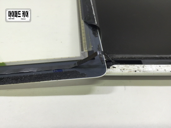

깨지지 않은 강화유리를 분리하는것이 쉽지는 않은 작업이지만
제대로 접착이 되어있지 않아서 오히려 큰 어려움은 없었네요 ㅡㅡ;;
정품 조립테이프를 사용하지 않아서 아무래도 접착력이
많이 떨어졌던것 같습니다

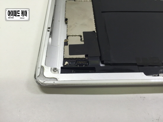

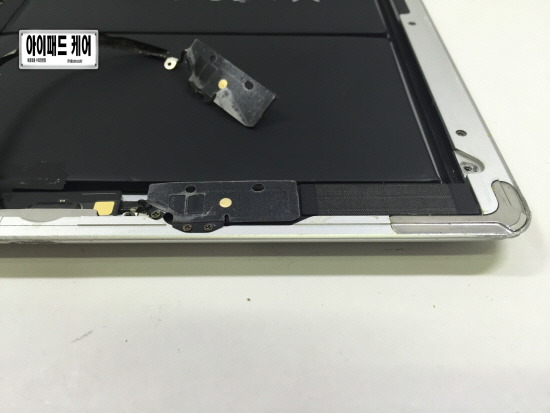

와이파이 수신이 잘 잡히지 않았던 이유는
처음 수리 받을 당시 와이파이 안테나 케이블 일부분을 끊어버렸는데
새 부품으로 교체를 해주지 않아서 그랬던것 같네요 ㅡㅡ;;

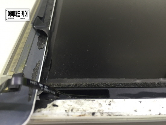

강화유리 부분부분 접착되어있는 정체를 알수없는
이상한 테이프는 떼어내는 작업을 하는데있어서도 힘이 들었습니다

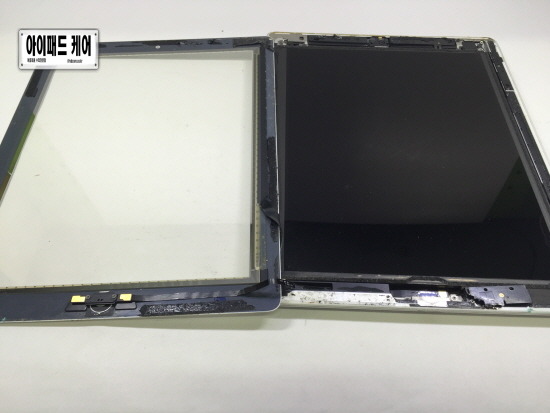

터치가 잘되지 않았던 문제는 강화유리 왼쪽면에 부착되어있는
터치 케이블 일부분이 끊어져 있었기 때문입니다

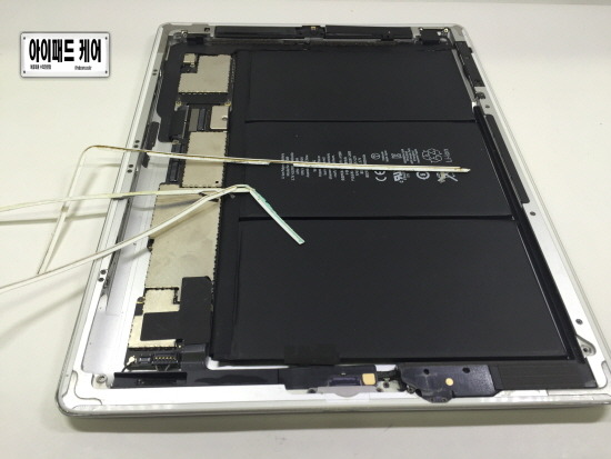

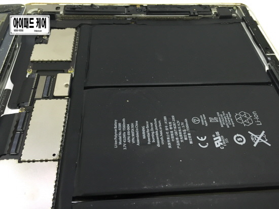

액정 내부에 이렇게 많은 먼지가 유입되어있습니다
액정을 분리하였더니 배터리에도 이렇게 지저분한 이물질들이 묻어있네요
끊어져있던 와이파이 안테나 케이블은
새 부품으로 교체를 하였습니다

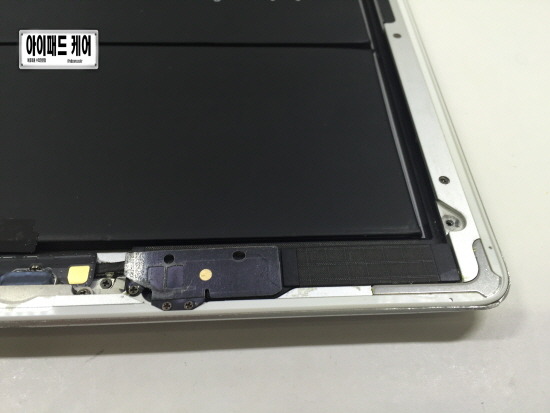

프레임에 묻어있던 정체 불명??의 테이프 이물질을 깨끗히
클리닝 작업을 하였으며
화이트플라스틱 프레임은 수리 흔적이 남지 않도록
추가비용없이 새것으로 교체를 하였습니다
이렇게 깔끔하게 클리닝작업 된것을 확인하셨죠?
저희 아이패드 케어는 항상 이렇게 수리 작업을 진행하고
있다는것을 꼭 알아주세요^^

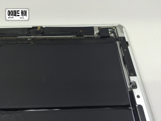

사진에서 보시듯 정품 강화유리에 부착되어있는 테이프가
바로 정품 조립테이프 입니다
그리고 내부 액정 가장자리에 새롭게 부착 되어있는것이
바로 정품 먼지 필터입니다
이 필터를 사용하는 수리 업체가 과연 국내에 저희 아이패드 케어말고도
또 있을지 감히 의심해봅니다^^

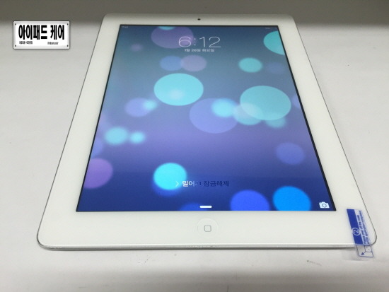

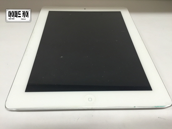

그래도 저희 아이패드 케어만의
특별한 차이점인 미세먼지 유입,곰팡이방지,강화유리들뜸 방지기술을 적용하여
새 정품 강화유리로 깔끔하게 교체된 아이패드4세대 화이트 모델입니다
고급 크리스탈 필름또한 서비스 부착 해드리고 있습니다
맨처음 보셨던 프레임 모서리 부분의 찍힘은
이처럼 완벽한 복원 처리를 하였습니다
단순하게 찌그러진것을 펴드리기만 하는 그런 방식이 아니라는것을 알아주셨으면
감사하겠습니다^^
